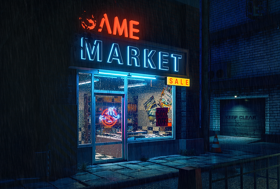

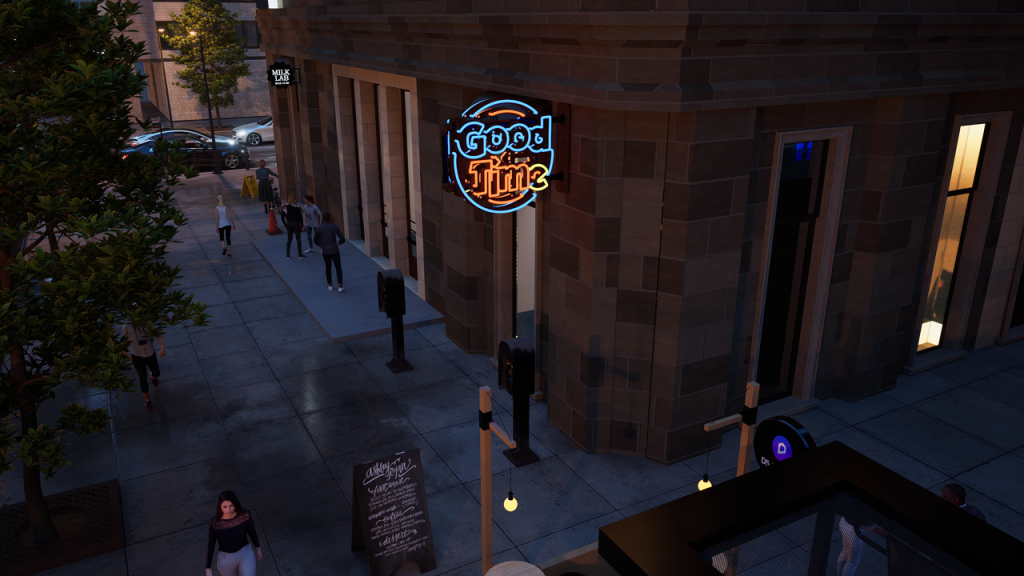

어둠 속 네온사인으로 밤 풍경을 꾸며보세요
D5에서 더 나은 조명을 위해 발광 재질을 사용하는 방법
네온사인 간판은 번화한 도시의 밤거리를 구성하는 요소이며, 생동감 넘치는 야경 렌더링을 만들기 위해 발광 재질을 시도해 볼 수 있습니다.

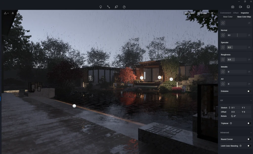

씬 전체를 밝히기 위해 발광 재질과 광원을 사용하세요

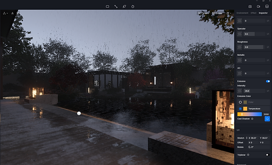

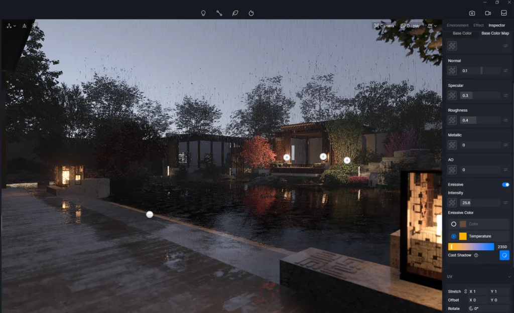

이것은 다양한 종류의 램프를 만들고 싶을 때 특히 유용합니다. 비 오는 야외 안뜰에서 램프에 Emissive를 켜고 따뜻한 노란색 톤으로 온도를 조정하면 장면이 너무 차갑게 보이지 않습니다.

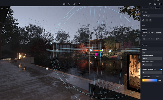

그다음, 발광 재료 위에 3개의 포인트 조명을 추가하여 파빌리온과 주변 식물을 비추고 어두운 배경에서 돋보이게 합니다. 전체적인 분위기에 맞게 강도, 감쇠 반경, 온도 등의 매개변수를 적절히 조정하세요. 벽에 부드러운 그림자를 드리우고 싶다면 광원 반경을 더 높게 설정하세요.
