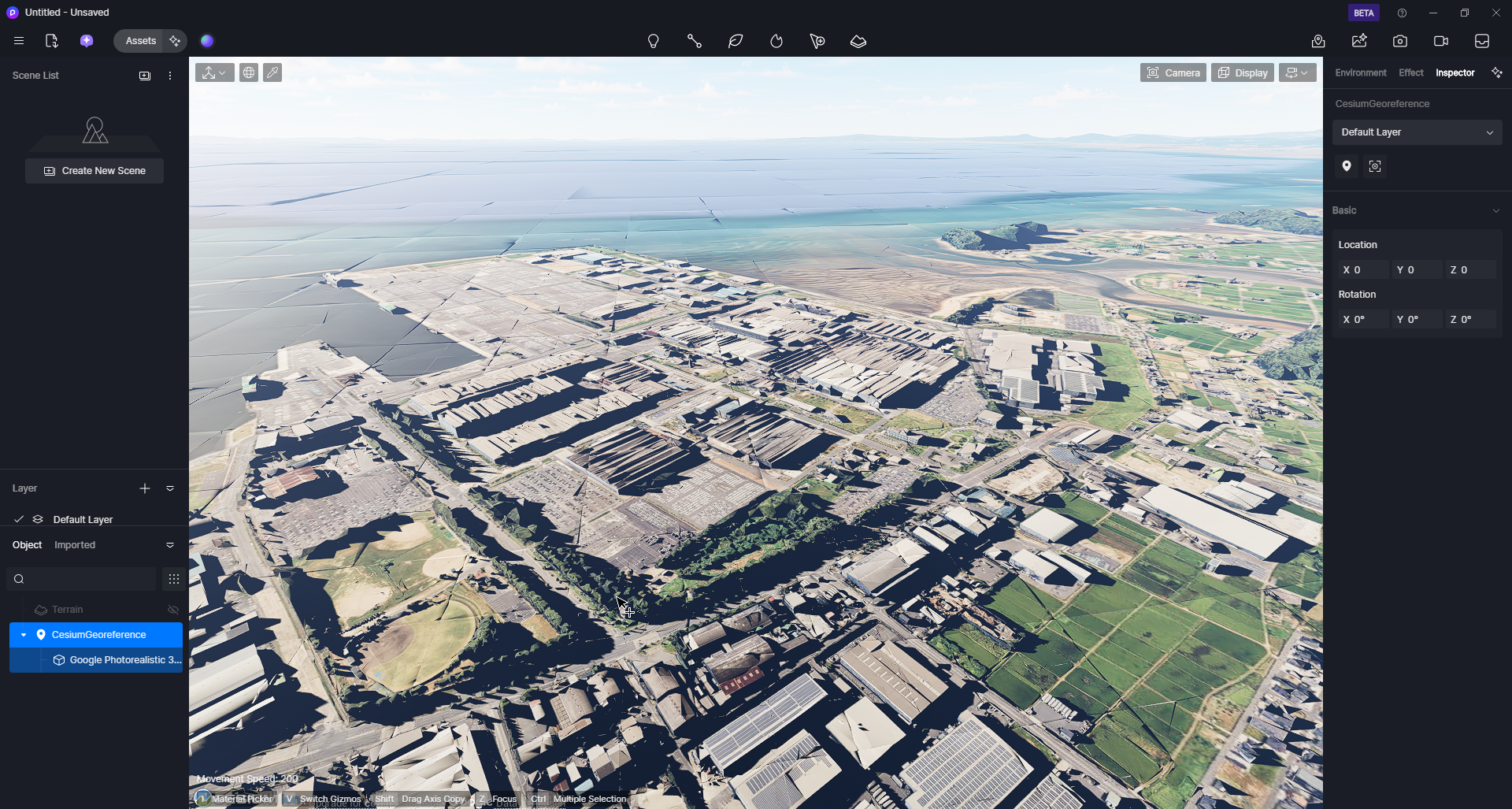

Cómo usar Cesium en D5 Render 2.11 para mapeado 3D (3 pasos)
mapeo 3d
¿Cansado de flujos de trabajo complicados para agregar ubicaciones del mundo real a tus proyectos 3D? último D5 Render para Teams presenta sin fisuras Integración del cesio. revolucionando la forma en que los equipos trabajan con datos de mapeo 3D.
Explore D5 Render 2.11 Equipos: Novedades
5 Herramientas SIG Imprescindibles para Diseñadores 3D
Esta actualización que cambia las reglas del juego te permite:
  1. Habilita Cesium con solo unos pocos clics.
  2. Acceda instantáneamente a datos precisos de terreno 3D y mapeo 3D globales.
  3. Colabora en proyectos geoespaciales en tiempo real.
En esta guía, te explicaremos el sencillo proceso de 3 pasos para:
  1. Prepara tu espacio de trabajo en equipo
  2. Configurar acceso a Cesium
  3. Comience a usar datos de mapeo 3D en vivo en D5 Render

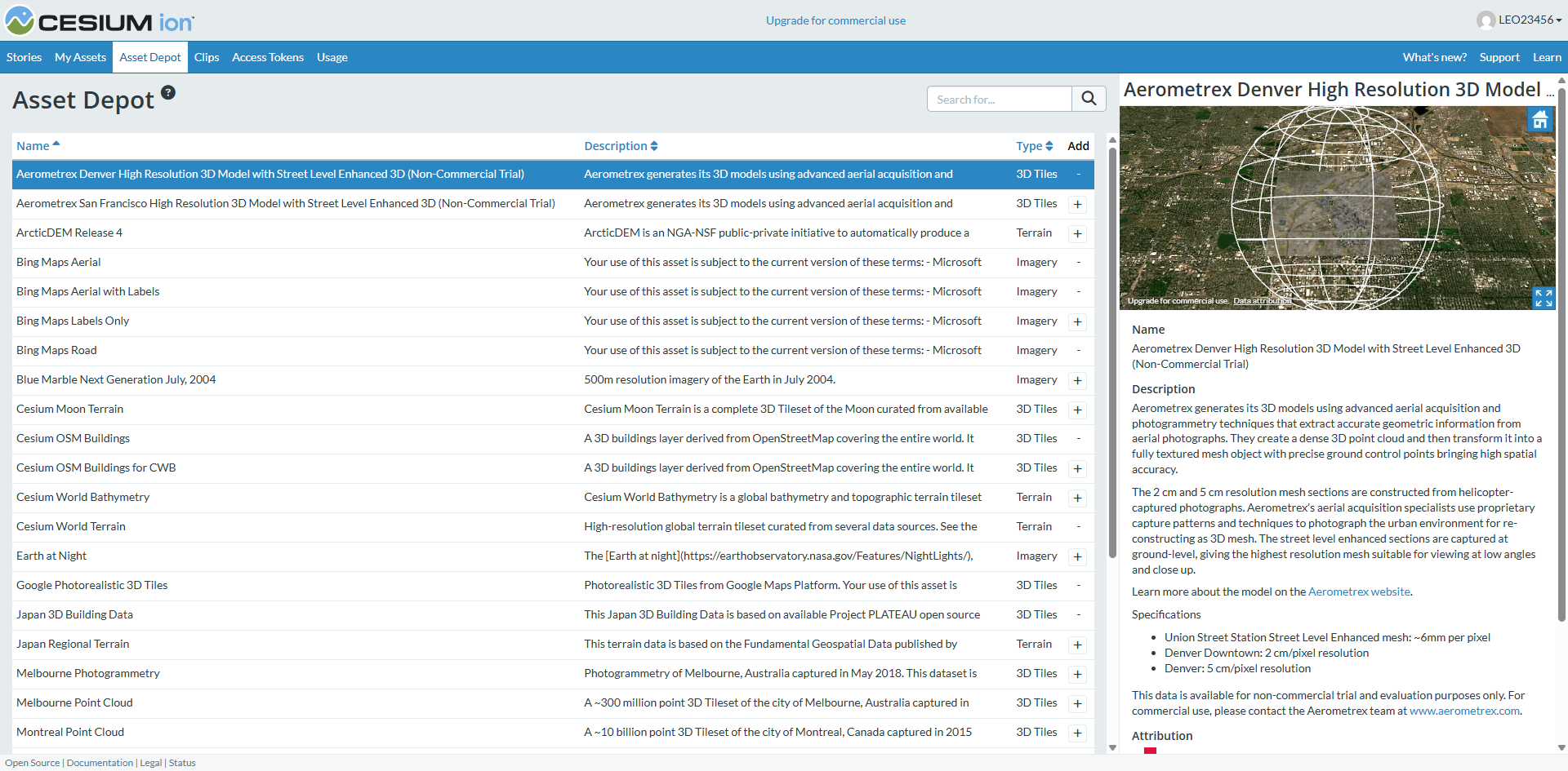

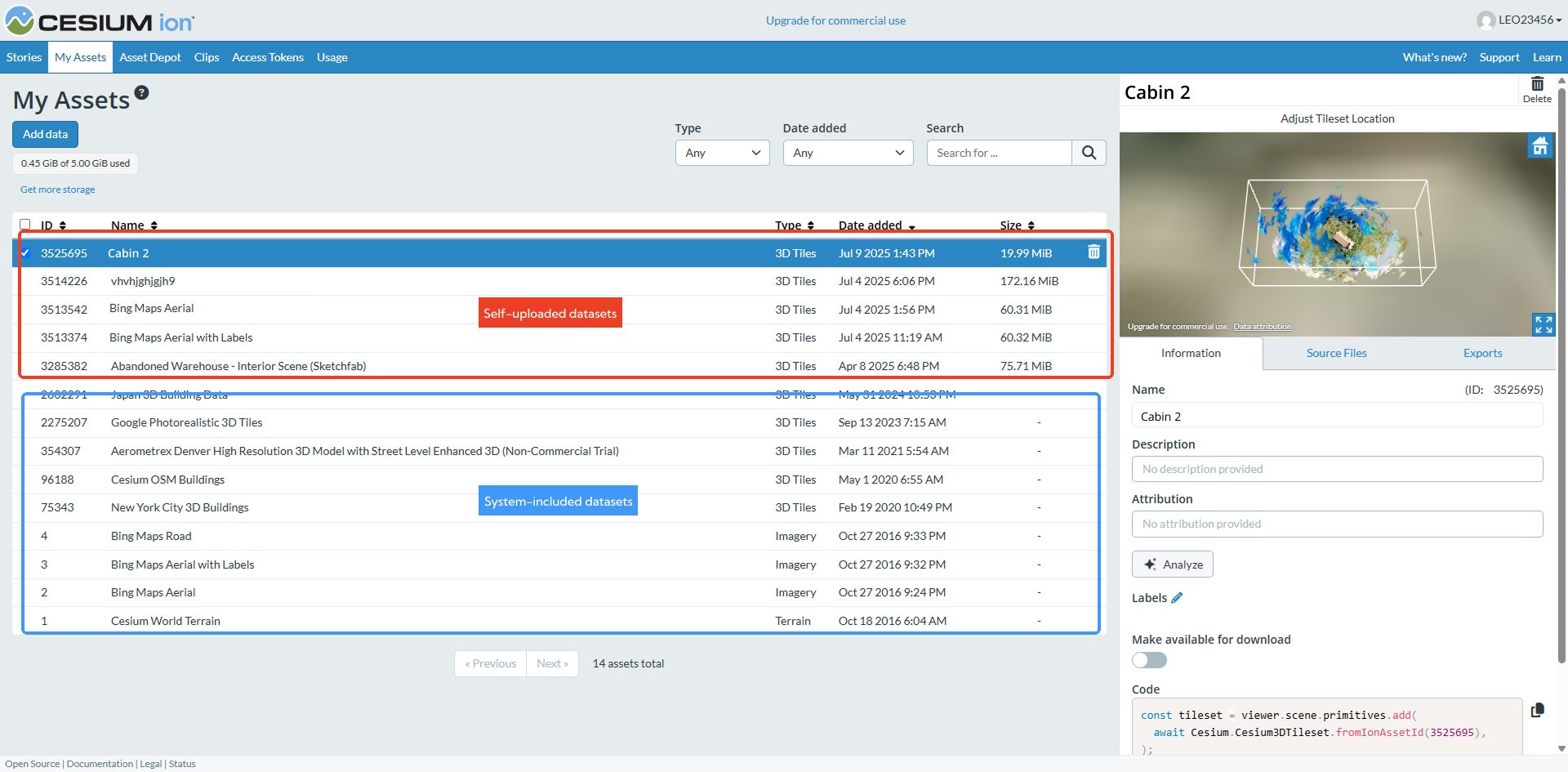

1️⃣ Después de iniciar sesión en Cesium, ve a “Mis activos” en el panel (como se muestra en la imagen a continuación), donde verá todas las [fuentes de datos GIS] disponibles. Además de los conjuntos de datos predeterminados, también puede cargar modelos o datos de encuestas personalizados. ¡Una plataforma flexible para todas sus necesidades de mapeo 3D!
mapeo 3d
¿Quieres más datos? Consulta Depósito de activos para acceder a recursos SIG oficiales adicionales (como se muestra en la imagen a continuación), incluyendo Teselas 3D, terreno, imágenes y más, ¡todo listo para usar en tus proyectos 3D de Cesium! Crea mapas más ricos con solo unos pocos clics.
Recordatorio importanteEl uso comercial de mapas 3D de Cesium requiere una suscripción de pago.

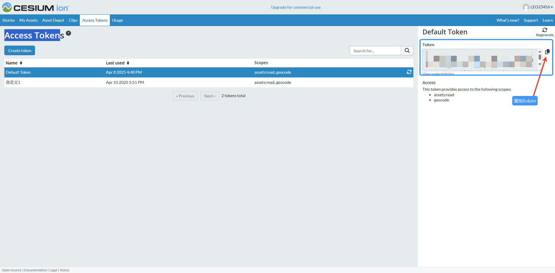

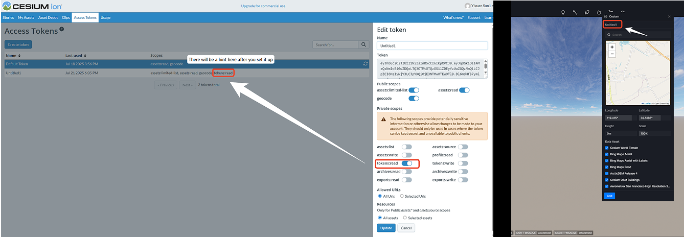

2️⃣ Luego navega a Tokens de acceso en tu backend para crear tu clave de API. Nota:
  • Token PredeterminadoGenerado automáticamente con acceso completo a todos los datos de su cuenta.
  • Tokens personalizadosCree tokens restringidos que solo accedan a conjuntos de datos específicos: perfecto para miembros del equipo que no necesitan acceso completo a Cesium 3D.
mapeo 3d
Consejo de configuración de tokens de Cesium: Al configurar tokens en Cesium como administrador, no olvides habilitar la opción “fichas: leer”permiso (que se muestra en el panel izquierdo a continuación). Este paso crucial otorga a los clientes de los miembros de su equipo los derechos de acceso adecuados. De lo contrario, encontrará que el campo del nombre del token aparece en blanco en la interfaz de Cesium (como en el ejemplo del panel derecho).
mapeo 3d

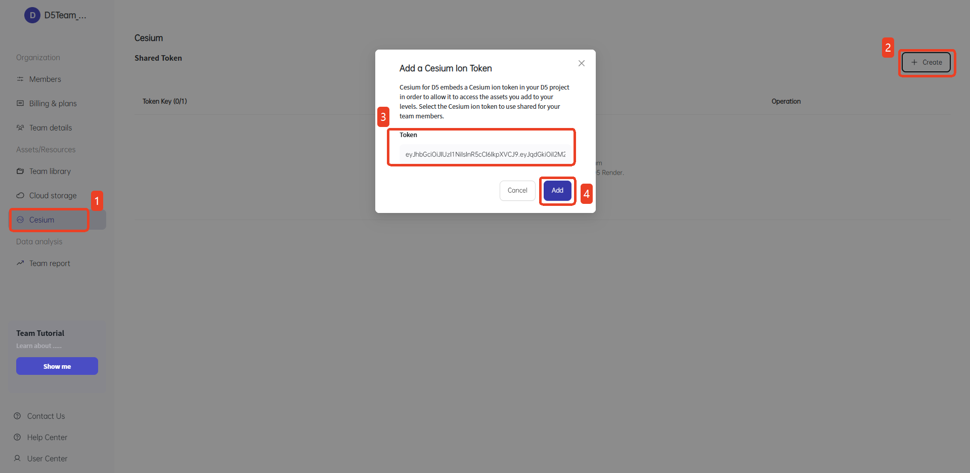

3️⃣ Para compartir un Token de Acceso de Cesium, inicia sesión en D5 Panel de Administración del Equipo y navegar a Activos/Recursos → Cesio. Copia un token de Cesium existente y luego ve a la esquina superior derecha del panel de Gestión de equipos D5 Render y haz clic en ‘Crear’ para pegarlo (como se muestra en la imagen a continuación).
Una vez creado, cualquier miembro del equipo puede usar este token en su proyecto local D5 a través del plugin de Cesium para acceder a fuentes de datos autorizadas de mapeo 3D. ¡Colaboración simplificada y fácil!

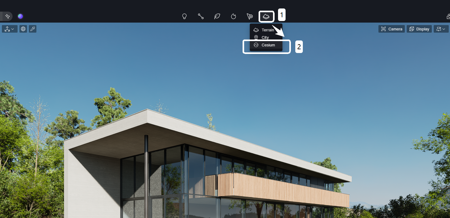

1️⃣ Una vez que el administrador de tu equipo configure el plugin compartido de Cesium, los miembros podrán acceder a él al instante en D5 Render – solo haz clic en la opción Cesium en el menú superior. No se necesitan inicios de sesión ni configuraciones adicionales, lo que permite a tu equipo concentrarse en crear, no en configurar.
mapeo 3d

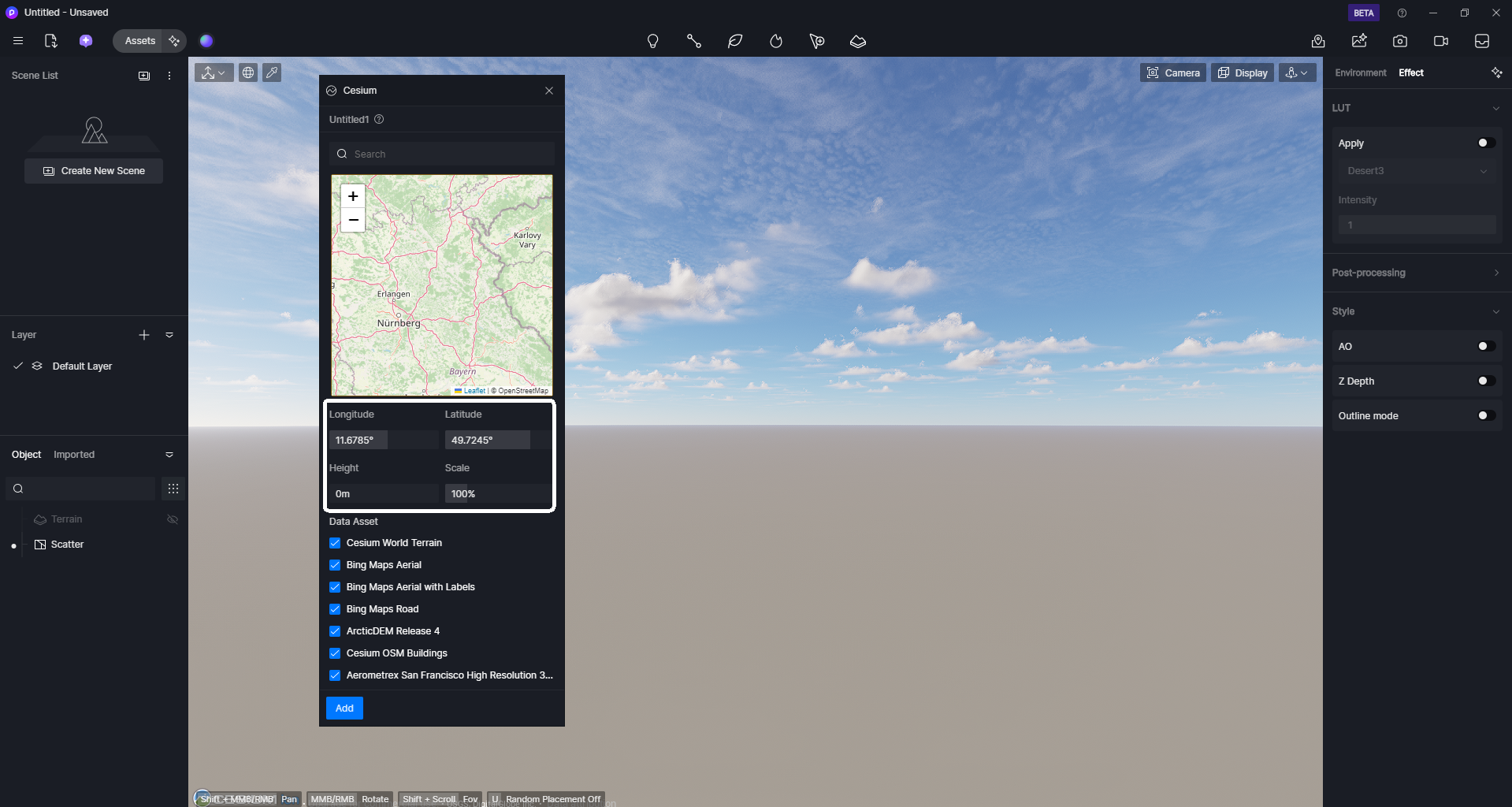

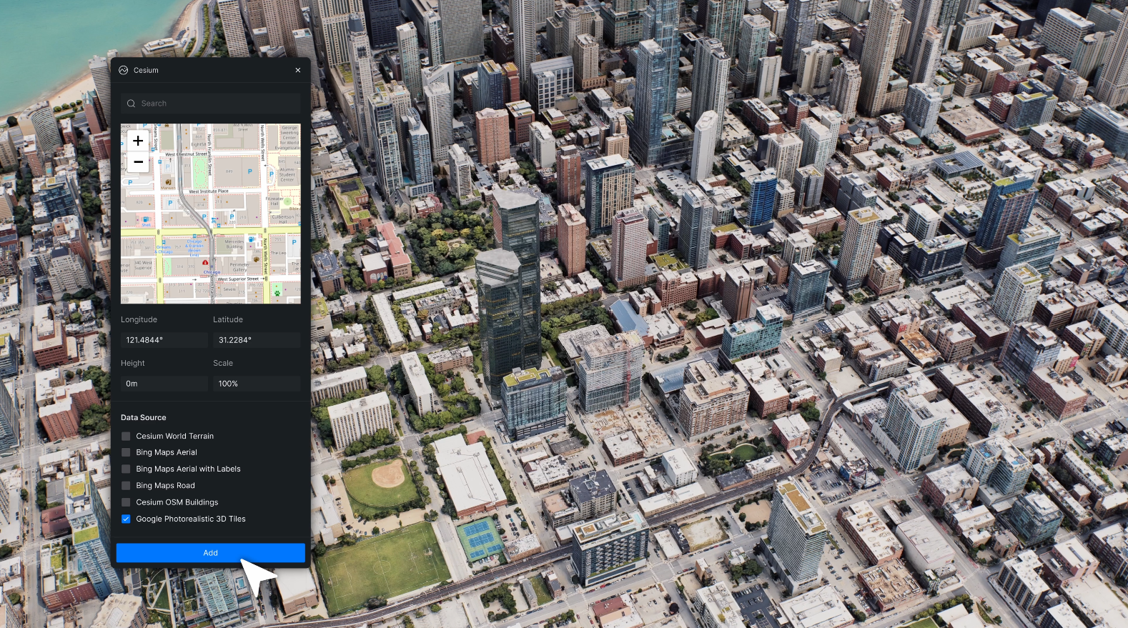

2️⃣ Empezar es fácil: habilita Cesium, luego usa el widget de mapa o ingresa manualmente el de tu proyecto. latitud/longitud (como se muestra en la imagen a continuación). El plugin creará automáticamente un geoancla en estas coordenadas (las fuentes de datos disponibles dependen de lo que su administrador haya habilitado en el backend de Cesium).
Ahora solo comprueba qué capas de datos deseas cargar: terreno 3D, imágenes de satélite o mosaicos 3D, y aparecerán perfectamente alineadas en tu escena D5.
Consejo rápido: Piensa en un Geo-Anchor como el pin del GPS de tu proyecto: fija una latitud/longitud específica como punto central, con los alrededores renderizados solo dentro de un radio establecido. Una vez que el terreno 3D, las carreteras o el contexto se cargan correctamente alrededor de tu edificio, ¡estás listo para concentrarte en el diseño!
mapeo 3d
3️⃣ Clic “Agregar”—un geoancla estructurada en árbol aparecerá instantáneamente en la lista de recursos de tu escenaejemplo visual a continuación)

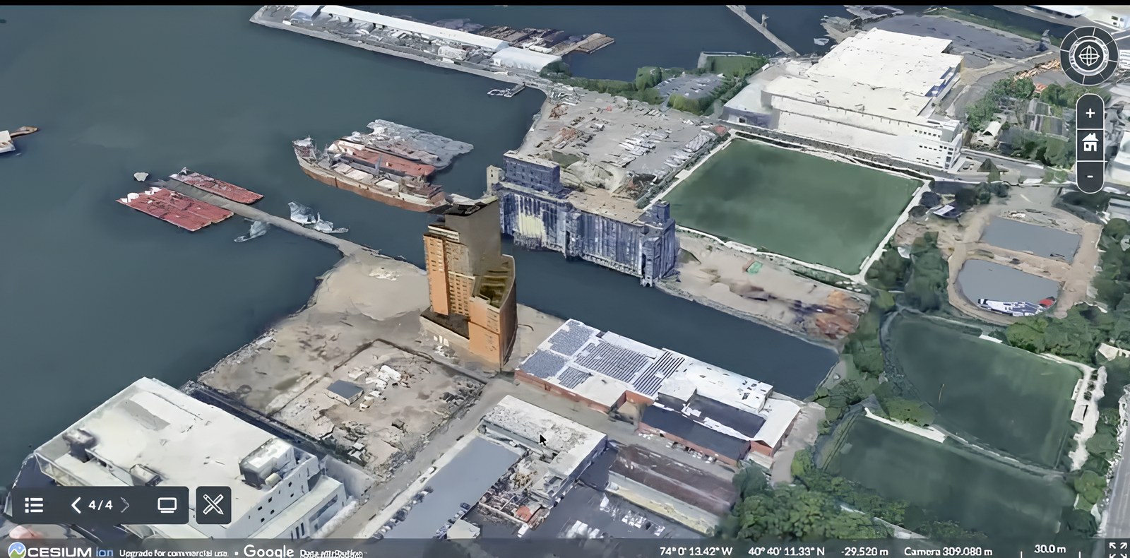

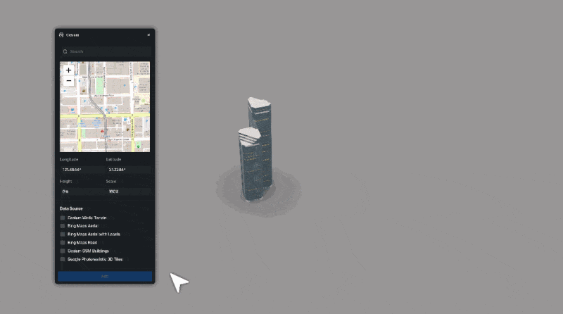

4️⃣ Ahora, superpón los datos de tu diseño sobre el terreno 3D del mundo real de Cesium: importa modelos, ajusta su posición y materiales, y observa cómo tu propuesta se mezcla de forma natural con el entorno geográfico. Una vez que todo luzca perfecto, pasa a renderizar imágenes y videos de calidad profesional que muestren tu visión en su contexto real.
mapeo 3d

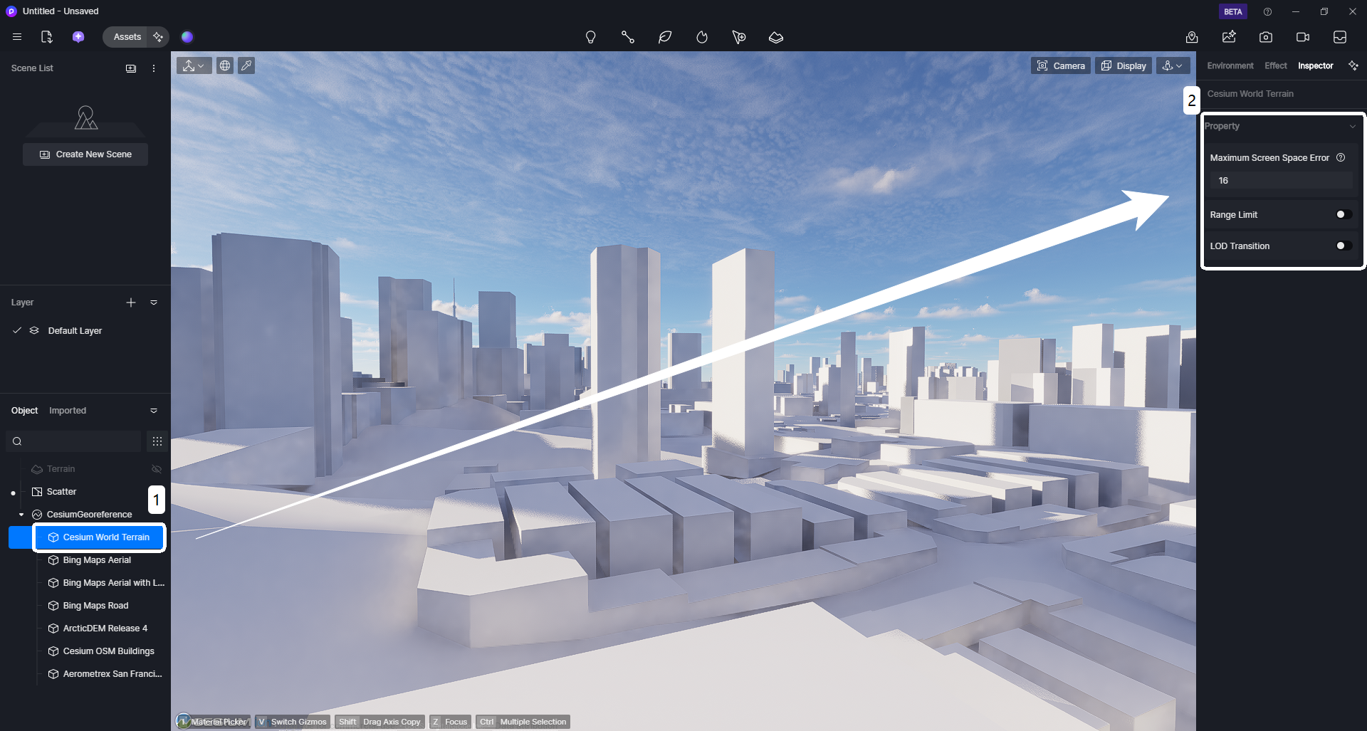

5️⃣ Ajuste de parámetros de la fuente de datos. Simplemente haga clic en cualquier fuente de datos en la estructura de árbol y luego ajuste la configuración en el panel derecho:
Error de máximo espacio en pantalla (0–100)
  • 0Máxima precisión (puede afectar el rendimiento)
  • Valores más altos = renderizado optimizado
Límite de alcance (Activar/Desactivar): Define un área rectangular con ancho/alto personalizado.
Transición de LODSuaviza los cambios de nivel de detalle para una imagen más limpia.

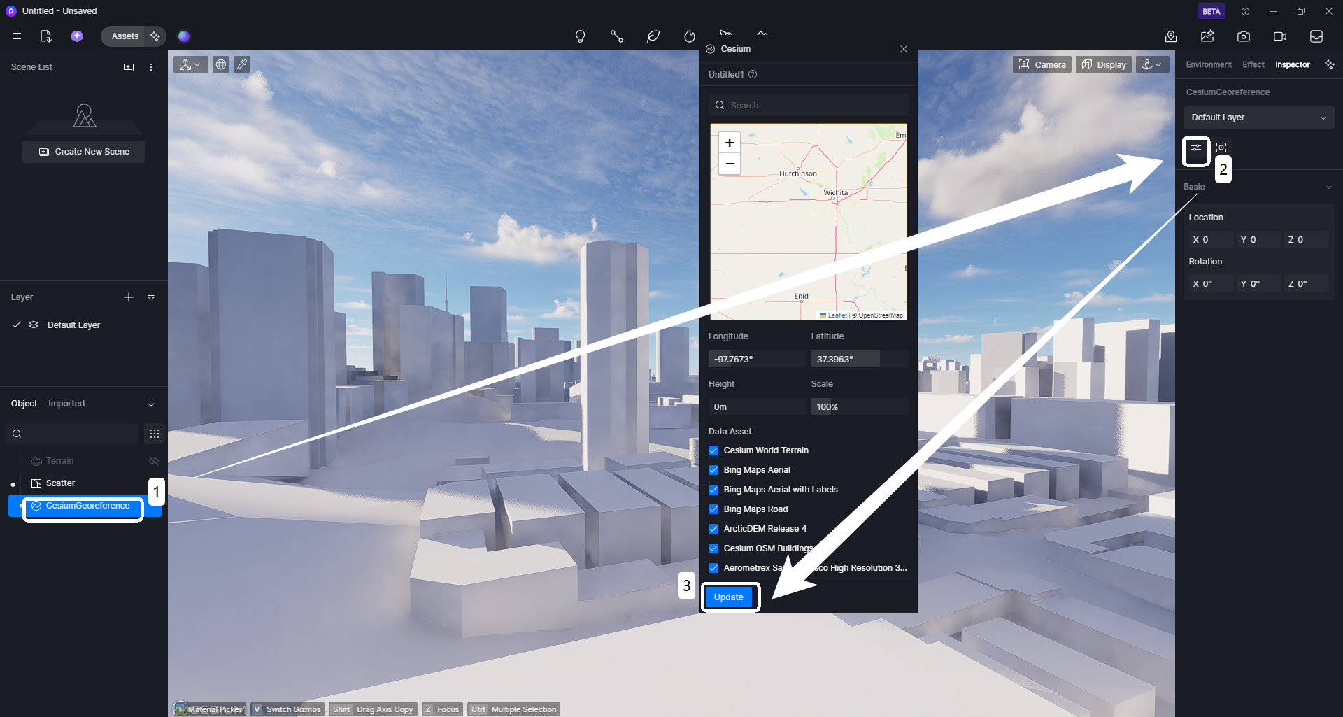

6️⃣ ¿Necesitas modificar la posición de tu ancla de Cesium? ¡Es fácil! Simplemente:
  1. Haz clic en el nodo de nivel superior en el árbol Cesium Geospatial Anchor del panel izquierdo (ejemplo visual a continuación).
  2. En el panel de parámetros del lado derecho, localiza y haz clic en el [Reelegir] del ícono. Esto le permite cambiar la fuente de datos de mapeo 3D cargada para el ancla actual o ajustar las coordenadas del punto central.
  3. Confirma tus cambios, y ¡listo! la escena se actualizará automáticamente para reflejar tus actualizaciones.
Consejo profesionalSiempre verifique las coordenadas dos veces después de realizar ajustes para garantizar la precisión del terreno en 3D.
