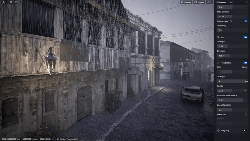

D5 Render에서 사실적인 비 배경을 만들려면 다음으로 이동하여 환경 오른쪽 패널의 섹션으로 스크롤을 내려 활성화 강수 즉각적인 비 효과.
하지만 설득력 있는 비 배경을 진정으로 구현하려면 이 설정을 활성화하는 것 이상이 필요합니다. 비가 과장된 것처럼 보이지 않도록 하려면 세부 사항에 대한 주의와 몇 가지 주요 조정이 필요합니다. 종종 장면을 비현실적으로 보이게 만드는 거친 “칼날 같은” 비 효과를 피하기 위해 D5 Render에서 비 효과를 설정할 때 다음 네 단계를 따르고 환경을 더욱 몰입감 있고 믿을 수 있는 장면으로 변환하십시오.
1단계: 부드러운 이슬비를 위한 투명도 조절
첫 번째 단계는 빗방울의 투명도를 미세 조정하는 것입니다. 투명도를 약 0.5, 비가 가볍게 내리는 듯한 효과를 연출하여 가랑비를 재현할 수 있습니다. 이 설정은 폭우의 거칠고 수직으로 떨어지는 모습과는 달리, 비를 더 은은하고 현실적으로 보이게 합니다. 비가 너무 불투명하면 “칼로 베는 듯한” 폭우처럼 보이게 되어 부자연스럽게 느껴질 수 있습니다. 투명도의 적절한 균형을 찾는 것이 부드럽고 흩날리는 가벼운 소나기의 모습을 담는 데 중요합니다.

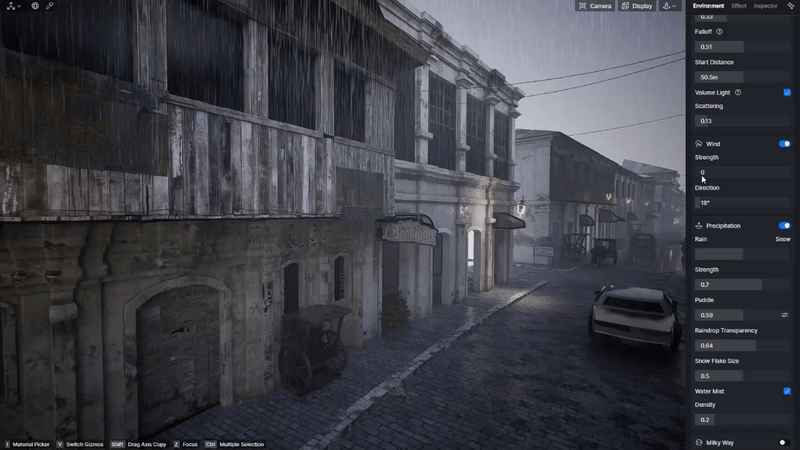

2단계: 비의 강도를 조절하기 위해 강도 조정
다음으로, 비의 강도를 조절해야 합니다. D5 Render에서는 비가 너무 강하면 눈에 띄는 줄무늬나 과장된 빗줄기가 생길 수 있으므로 이를 방지하는 것이 중요합니다. 강도를 조절하면 비가 장면을 압도하지 않고 자연스러운 흐름을 유지하는 데 도움이 됩니다. 적절한 강도는 비가 홍수처럼 보이지 않으면서도 부드럽고 연속적으로 보이도록 유지할 것입니다. 이는 특히 빗줄기가 너무 뻣뻣하거나 기계적으로 느껴지는 과도한 “칼날 같은” 모양을 피하려고 할 때 중요합니다.

3단계: 현실감을 더하기 위해 물안개를 추가하세요
사실감을 더하기 위해 D5 Render에서 물안개 효과를 활성화하세요. 이 기능은 특히 비가 많이 오거나 지면이 물에 잠긴 지역에서 흔히 발생하는 섬세한 물안개를 시뮬레이션합니다. 은은한 물안개 효과를 적용하여 장면의 전반적인 분위기를 향상시킬 수 있습니다. 이 물안개는 비와 함께 사용하면 더욱 몰입감 있고 자연스러운 모습을 연출할 수 있습니다. 젖은 도로, 안개 낀 숲, 또는 비가 주변 환경과 자연스럽게 어우러지는 도시 환경과 같은 시나리오에 완벽합니다.

4단계: 동작에 바람 효과 적용
마지막으로, 사실감을 더하기 위해 비에 바람 효과를 추가할 수 있습니다. 바람의 방향과 강도를 조절하면 똑바로 떨어지는 비가 아닌 옆으로 불거나 약간 흔들리는 비를 시뮬레이션할 수 있습니다. 이러한 움직임은 비에 역동적인 질감을 더하여 더욱 자연스럽게 느껴지게 합니다. 도시의 거리에서 작업하든 외딴 풍경에서 작업하든, 바람 효과는 비가 환경과 상호 작용하는 것처럼 느끼게 하는 데 도움이 될 것입니다. 부드러운 산들바람을 원하든 더 거센 폭풍을 원하든 원하는 효과를 얻기 위해 바람 설정을 실험해보는 것을 두려워하지 마세요.

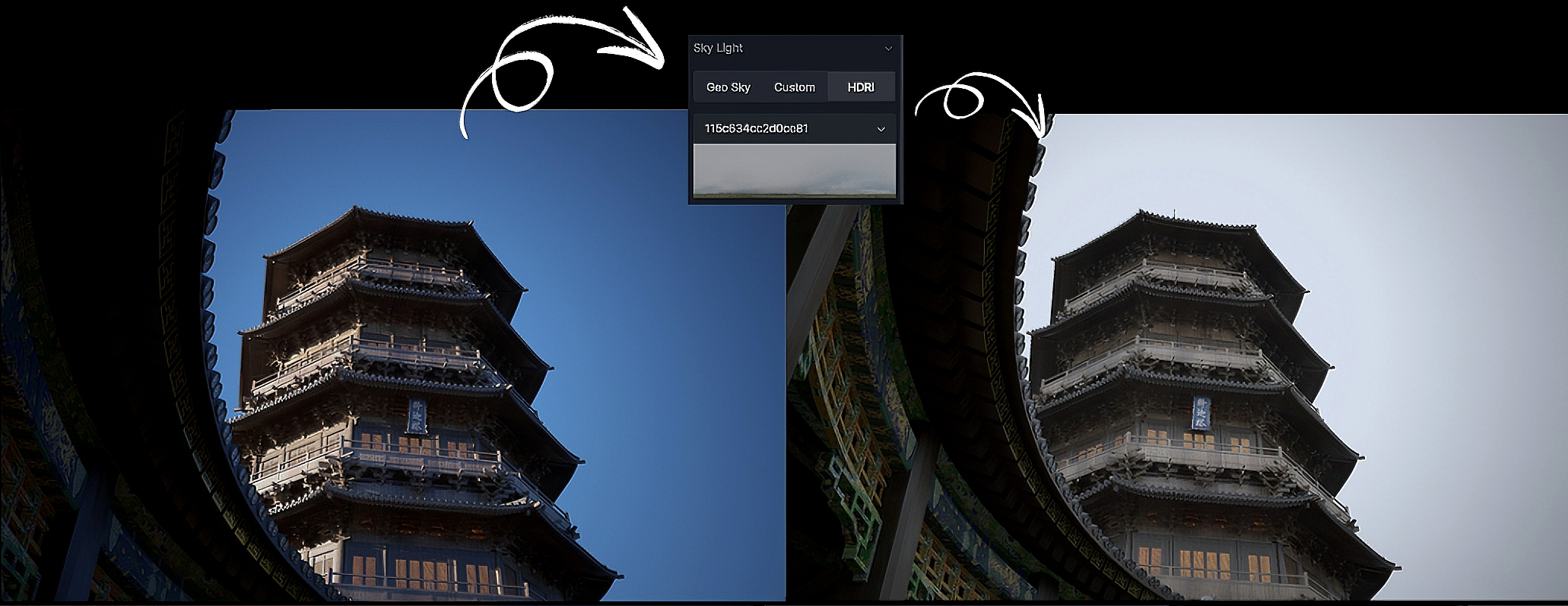

6. 비를 활성화했을 때 제 장면이 너무 어둡게 보이는 이유는 무엇인가요?
균형 잡힌 비 장면을 위해, 비가 내릴 때 자연스럽게 어두워지는 효과를 상쇄하기 위해 주변광을 높이거나 HDRI 하늘 설정을 조정하세요.
