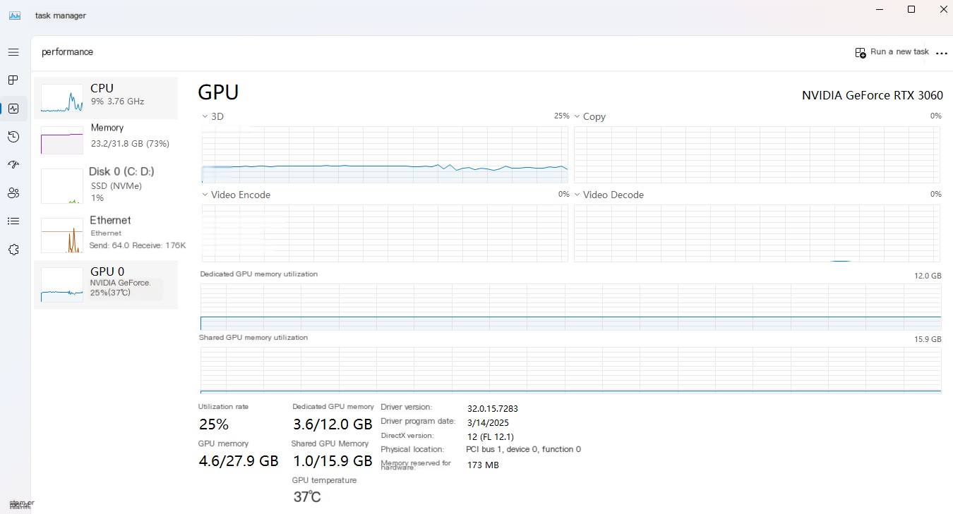

2.1 Étapes pour Vérifier la VRAM de votre GPU sous Windows
  1. Appuyez sur ‘Ctrl + Shift + Échap‘pour ouvrir le Gestionnaire des tâches.
  2. Naviguer vers le Performance onglet et sélectionner Processeur graphique.
  3. Localiser Mémoire GPU dédiée—c'est ta VRAM.
ConseilsLes données de surveillance native de la VRAM de Windows peuvent être inexactes. Nous vous recommandons d'utiliser GPU-Z.

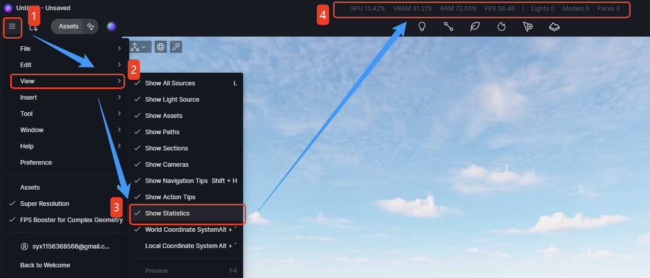

2.2 Étapes pour vérifier l'utilisation de la VRAM en temps réel dans D5 Render
  1. Cliquez sur ‘Menu’ dans le coin supérieur gauche de l'interface de D5 Render.
  2. Dans le menu déroulant, sélectionnez ‘Vue’.
  3. Cliquez sur ‘Afficher les statistiques’ pour ouvrir le panneau de surveillance en temps réel.
RemarqueAtteindre 80%d'utilisation de VRAM dédiée met à rude épreuve votre GPU et augmente l'instabilité. Cela peut entraîner des lags, un rendu lent, des erreurs ou des plantages dans D5 Render.
